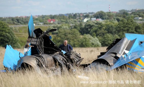

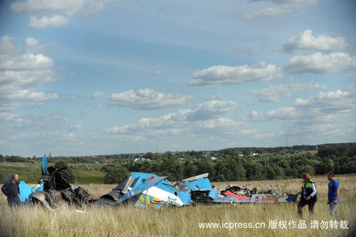

救援人员首先找到了“俄罗斯勇士”飞行表演队的副队长梅利尼克中校。据目击者称,就是他驾机撞上了长机,他在跳伞后落地时挂到了树上,腰部受伤。他驾驶的飞机发动机着火,坠落到附近村庄的田地里。特卡琴科驾驶的长机也被迅速找到,它坠毁在扎哈里赫村附近的“松树”花会区内,撞上一所在建的房屋,幸运的是,当时没有建筑工人。旁边相邻的两所房屋着火,5名试图抢救自己财产的居民被烧伤,已经住院治疗,其中一人伤势较重,烧伤面积达到70%。
当时长机上共有两名飞行员,除了特卡琴科外,还有领航员库里连科上校。他在事故发生时顺利弹射跳伞逃生,着陆在田地里,受到轻伤。附近没有发现特卡琴科,空中侦察表明,也没有发现他的降落伞。后来查明,特卡琴科自空难发生后就没被人发现,和其他飞行员不同,当时他的身边没有红白降落伞信号布,他的降落伞还在弹射座椅上没有打开,由于飞行服颜色与周围地形相同,未被发现。他的遗体后来被当地居民偶然发现,打电话通知了警方。俄罗斯检察院莫斯科军区军事侦察局专家和空军总司令泽林随后乘坐救援直升机赶到现场,泽林上将站在特卡琴科遗体前,长时间沉默不语,黯然神伤。
