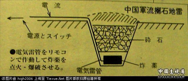

这个条令是一九四二年《华北驻屯军肃正作战指要》中提出的,这本小册子里面,用了相当的篇幅描述应该怎样应付八路军的地雷战。其中,有两张描述八路军地雷的参考图颇有价值,我把它放在这里,供大家一观。
第一张图,这就是《地雷战》中的石雷,也就是“天女散花”,本来是地方游击队因为缺少钢铁,难以制造正规地雷的代用品,没想到用起来后发现这种地雷日军无法探测(没有金属),而且碎石在炸药爆炸后杀伤很大,于是风靡一时。

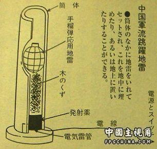

第二张图,这就是所谓的跳雷。实际上是一个竹筒或者木桶,底部安装炸药,顶部放一颗手榴弹,中间用锯末填充,引爆炸药后就会将手榴弹弹出地面,在半空击发,使日军连卧倒都找不到死角。
因为这两种地雷危险性特别大,日军特对其结构加以详细说明,以便减少“扫荡作战”中部队的伤亡。

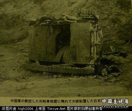

然而,这样的战例确有其事,下面这张照片,就是此战中被八路军击毁的日军战车
按照日军记载(照片和记述来自土门周平《人物战车队物语》和伊东述的《大陆战车队 –狮子奋迅的突击》),这次战斗,发生在一九三八年七月,地点在山西晋城天井关附近。被击毁的日军战车,属于日本陆军第八战车联队,(联队长是日军装甲兵专家原乙未生少将)是在和八路军386旅(查中国方面资料,似为344旅688团)部队作战中损失的。该部日军从七月八日起,支援饭田部队的步兵攻击泽州(即晋城),国民党军部队在常平村附近构筑坚固阵地顽强抵抗。战斗十分激烈。晋城地区沟通三省,地势险要,位置十分重要,双方在八年抗战中曾反复争夺,日军四次占领晋城,四次被迫撤出,最终无法将其占领。

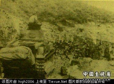

日军第八战车联队派出的解围部队,由加濑少佐指挥,预备经天井关救援14师团所部,但山西糟糕的道路使战车的使用事倍功半

而前来增援的战车第八联队,则在天井关一带遭到八路军部队(查看中方战史为负责阻援的688团和南公八路唐天际部)的迭次阻击。以八路军当时的装备,阻击一支日军装甲部队无疑是极为困难的,但八路军巧妙地利用险要地形,反复攻击日军随同的步兵,使日军战车不得不为了避免孤军深入而停下来防止被切断。战斗中,走在队伍中间的一辆战车突然触雷,剧烈的爆炸将该车掀翻,战车的履带被炸断,炮塔直接被抛落一边,车中人员阵亡。
曾经轧过多次八路军的土地雷,但是安然无恙的日军战车兵被这种威力巨大的地雷惊得目瞪口呆,不敢继续前进,急忙调动工兵进行扫雷。由于阻击和地雷的影响,第八战车联队无法按期到达战场,被迫放弃了这次救援行动。从照片上看到,这种地雷把日军战车底部炸开了一个巨大的窟窿,看起来完全不是运气太好,而根本就是一种专炸坦克的地雷。日军感叹正规的八路和民兵就是不一样阿,有着可怕的装备。“八路军有反坦克地雷”的消息,就开始在华北日军中蔓延了。
在日本另一本杂志上发现的日军战车触雷照片,经与土门书中的照片对照,确信是同一辆被炸毁的战车。不过说明中的“反坦克地雷”有些想当然了。。。

从图片上分析,这辆日军坦克,显然就是着了这种组合八路式反坦克地雷的道道。

最后,给大伙儿留一个问题,这辆被炸毁的日军战车,到底是什么型号的呢?有没有朋友能够认得出来?

被炸毁的应该是鬼子的97式中型坦克.

照片中两辆完好的坦克肯定是89式中战车,小直径负重轮和托带轮,没有保护套的歪巴子梨炮塔机枪。
被炸毁的在最后张照片中明确表述为轻装甲车,从车尾直接高起的车体上层建筑说明该车应为94式轻装甲车,另外95式轻战车的排气消声管在车体右侧,而日本人通常称92式为重装甲车。
从该车毁损程度看,通常的山炮炮弹不足以造成这种损伤,使用未爆的日军小圆经航弹改装的地雷可能性较大,日军在冲绳和硫磺岛曾大量改装,当时日军大量使用的是30公斤和60公斤两种小型航弹。
