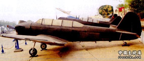

  晨:朝鲜战争可以说是中国空军发展的催化剂,那时我们的飞行员训练体系完全是为战争应急。当时的喷气式飞机比较容易掌握。飞行员从陆军选拔,经几十小时的初教-5(仿制雅克-18)初级教练机培训后,所具备的飞行技术可以直接上乌米格-15进行高级训练。短时间高级训练后,飞行员即可进入战斗部队执行任务。
初教-5是直接仿制苏联雅克-15

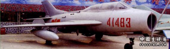

乌米格15,双翼刀是其辨认歼教5的重要特征

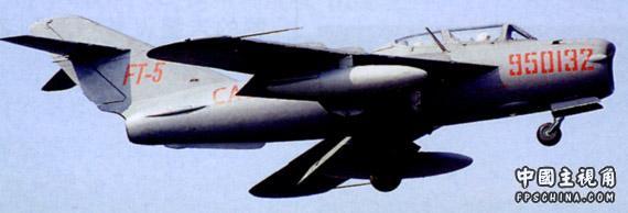

歼教5可谓我国独创,目前仍有少部分在飞,执行训练以外任务,注意其和乌米格15的区别是三翼刀
 晨:在我国仿制成功米格-17、开始装备歼-5的时候,尽管歼-5和米格-15-样,同属高亚音速战斗机,飞行员从米格-15转飞歼-5并不存在技术跨度过大的问题,但我国仍然由屠基达任总设计师,专门研发了训练针对性更强的“同型双座歼击/教练机”歼教-5。可以说“双座米格-17”是中国的独创。抛开当时对飞行员的实际训练意义有多大,歼教-5确实“训练”了新中国的飞机研发能力。即使是在苏联也没有 专门针对米格-17的同型双座教练机,米格-17的飞行员仍是由乌米格-15-OII练出来的。

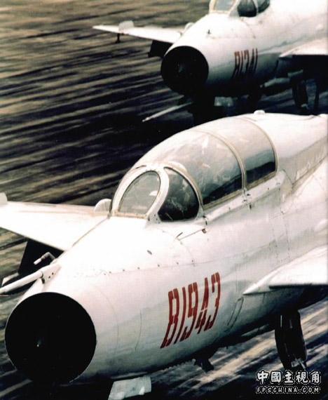

歼教-6,歼-6成军14年之后才入役,教练机晚于歼击机服役,这是很不符合正常训练体系的

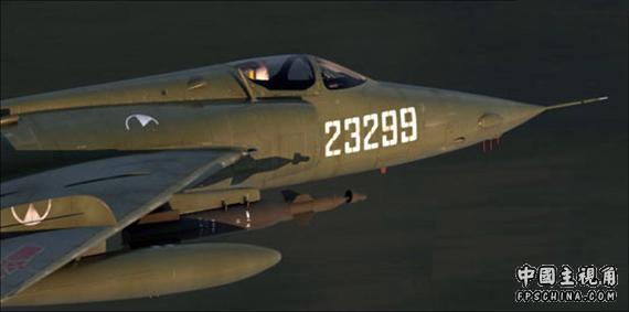

强-5E激光制导炸弹载机,机载设备的提升也需要更高素质的驾驶员
  当时的强-5初期型号电子设备很落后,飞行员只执行最基本的对地攻击任务,比如俯冲投弹和火箭弹攻击。后来根据部队要求,研制出了光学瞄准具,以解决目标精度、角度和上仰甩投炸弹能力的问题,让强-5真正具备实战能力。80年代为了缩短战机在目标区暴露时间,具备弹、炮、箭-次攻击的瞄准具和激光测距仪及导航雷达被研制出来,形成新-代多普勒导舸激光测距轰炸系统,解决了长期困扰的对地面目标尤其是山地目标的精确射击、轰炸问题。这样的话,歼教-6只能培养强-5飞行员基本的飞行和空战能力,而各种对地打击战术训练科目,只能等飞行员去了强-5作战部队才开始进行,反而延长了培训周期,浪费了成本。而强-5作为中国空军当时唯-有效的对地攻击机型,却没有同型双座机。强教-5出来的时候已是后话,

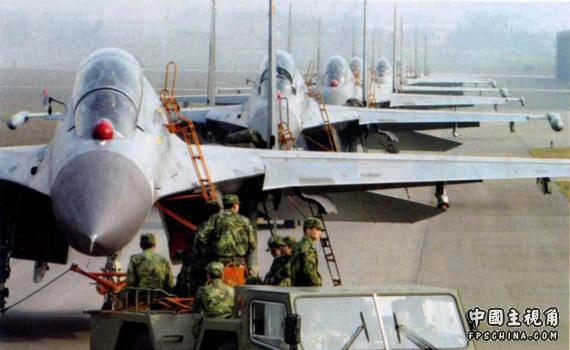

  高级教练阶段本是面向直接的战斗训练的,但飞过歼教-7的飞行员甚至称该机是空军有史以来最难飞的飞机,使得正处于高级教练阶段的飞行员根本放不开手脚去做动作,训练效果大打折扣。 晨:苏-27引进之后,空军预先想到了它会带来震撼。当时为了让空军各部队都能感受感受,曾组织过各大军区的优秀战斗机飞行员轮番去第-个苏-27团体验“三代机”。这个震撼更多是针对训练体系的。当由“二代机”培养出的尖子飞行员坐到苏-27驾驶舱里时,发现很难驾驭这种重型三代机。这就看出,引进成品机来迅速提升战斗力并不容易。当然错不在飞行员,而是没有-种能胜任教会飞行员进行现代空战的教练机。脉冲多普勒雷达、光电探测系统、中距拦射、电传操纵系统等等这些领域除个别飞行员在和西方进行交流时接触过外,大部分飞行员都极少触及过。
第1批苏-27SK着实当了一次超级教练机,它给空军发展带来的震撼以及让人们认清目标的意义可谓非同寻常

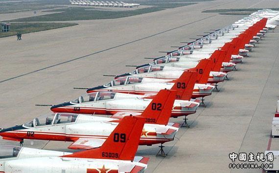

中国空军教练11高级教练机群

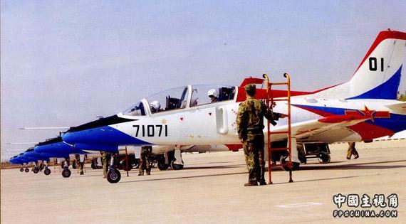

  王:K-8初期装备乌克兰AI-222—25型涡扇发动机,之后此发动机国产化,称为涡扇-11,因此后期装备涡扇-11的K-8同-名称为“教练-11”。教练-11装备后受到-致好评,飞行员对其人机工程设计赞誉颇高,称教练-11是中国空军有史以来驾驶最舒服的飞机。而且教练-11采用涡扇后,滞空时间长,对教练机来说尤为重要。
  晨:虽然教练-11优点很多,且对外宣称“高级教练机”,但在空军装备序列中,它取代的是歼教-5这种“中级教练机”,用于训练飞行员完成初级和中级训练。而采用平直机翼的教练-11无法超音速飞行,难以训练高速飞行和高级战术科目,而空军最需要提升的恰恰处在高级训练这个阶段上。
