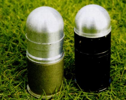

这是使用榴弹发射器发射的榴弹(COD4中的榴弹)

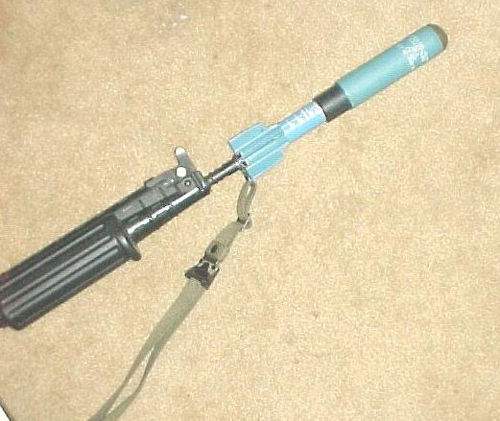

这是使用空包弹或实弹发射的枪榴弹
