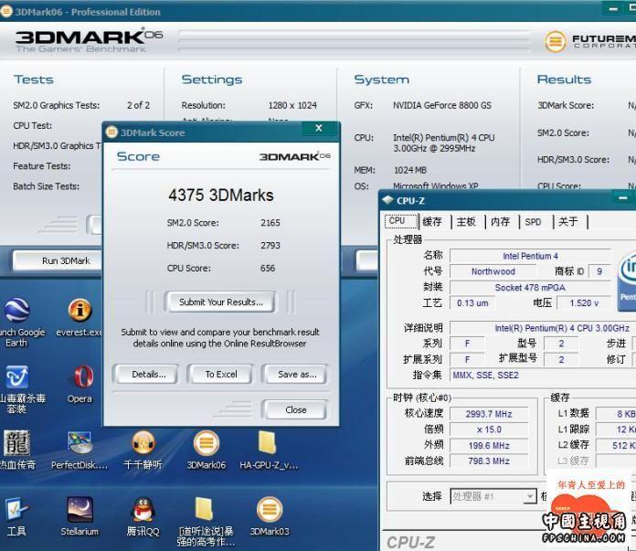

呵呵,看完这张图你就明白了,CPU,GPU哪个差了都会造成瓶颈 :lol:
话虽没错,但CPU和GPU造成的瓶颈的表现却是完全不同的!
CPU瓶颈时,显卡再好也跑不了高帧数,但却可以十分稳定的维持在一个较高的帧数。(比方说巴顿2500+带X800,Q3A分辨率从640*480~1600*1200,都能跑200FPS以上,但最高也不过250FPS,波动区间是200~250,该配置跑COD2也十分流畅)这样的配置跑不得高分,但大多数游戏都能玩。
GPU为瓶颈时,最低帧数不能保持,但最高帧数和CPU瓶颈时的最高帧数相若(2500+带9800SE,Q3A还是640*480~1600*1200,这时帧数从220~73,波动十分巨大)这样的配置大多数游戏都会很吃力,只能通过降低分辨率和特效勉强玩玩,毕竟游戏还是要以显卡为主的

晕! L2不拿来说事,用什么拿来说事? 你以为E4,E6系列凭什么比E2贵那么多?
莫非你会认为3000+的L2比E4300大了? 这句真让我莫名其妙到极点. 哈哈

你知道自己在说什么吗? 你又知道我们在讨论什么吗?
我现在对有些人真是服的五体投地,硬件知识一知半解也就泡个太平洋硬件BBS或者泡泡中关村这种白痴坛的水平就敢随便跳出来. 而且你跳就跳呗,偏偏语文方面还不过关.
偶这次违规也要奉上经典图一张.
最后再声明一次,除了这个帖子以后的硬件帖偶再也不回复,时间浪费不起(这个帖子偶要和同学们玩到底,有时候有挺有趣的)
