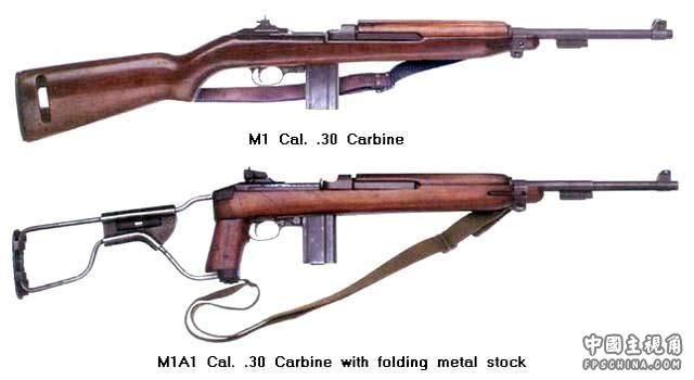

    • M1 Carbine [img]http://www.fpschina.com/uploads/1212064484/tn_gallery_722_4_14228.jpg[/img]
      87%
      7

类型:卡宾枪,半自动
口径:7.62 毫米
弹药:M1 .30 卡宾枪弹
弹匣容量:15发或30发可拆卸式弹匣
枪机: 导气式,回转闭锁式枪机
全长:904 毫米
重量:2.36 千克
枪管长度:458 毫米
射速:750 发/分 (M2)
枪口动能:931 J
初速:585 米/秒
有效射程:300 米
