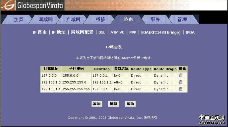

我把 adsl modem 中的ip路由表中的东西都删了,结果用默认的 ip(192.168.1.1) 就进不去modem的设置界面了,按modem上的重起键也不行,这可咋办,哪位好心人帮帮我!不然我就完了!
我删的就是下面这个表上的东西。

不至于吧 ,你把猫复位键在加电状态下长按三秒钟以上,或者连按复位键三到四下看看能否复位!一定是你复位方法不正确
另外路由表不需要添加或删除,即使删了也应该没什么的!

有的要按复位键10秒
都不行
复位成功标志是信号灯全灭,然后再依次亮,是这样吧
:mellow: 复位失败?换新…… :mellow:
:mellow: 你是原来那种老猫啊?现在的似乎都没有路由功能了…… :mellow:
都不行
:blink: 复位都不行!会不会是硬件问题?如果硬件没问题 那终极解决办法就是重新刷一下MODEM的固件! :lol:
另外建议老兄你还是不要用MODEM的路由功能,最好买个宽带路由器!ADSL MODEM的路由性能和稳定性都不如宽带路由器

按照这个标准:“复位成功标志是信号灯全灭,然后再依次亮”。我的复位是成功了,可就是进不去设置界面
你的MODEM是什么牌子的?
你说进不去界面是直接 提示找不到服务器,还是访问 192.168.1.1的时候弹出一个密码输入框,你输入用户名和密码却进不去界面?
如果是后者的话 那应该是用户名和密码错误
连不上192.168.1.1,提示找不到服务器
:blink: 接触不良吧?! :blink:

你都把猫复位过了,MODEM的配置信息都被清除了,怎么还能上网?这么说还是没复位成功!
找说明书,看看正确的复位方法!
没想法。。瞅下我的看有么帮助 :glare:
看你界面就知道你用的是华为的MODEM!估计型号是MT-800 :lol:
找找说明书 看看正确的复位方法吧! :blink:
找说明书,看看正确的复位方法!
复位后应该还能上网吧,我以前为了恢复MODEM默认密码,也复位过,能上网呀
这MODEM没说明书,联通给的
恭喜你都会抢答了 -_-
这MODEM没说明书,联通给的
没辙了,我的猫复位过后就得重新配置才能上网,我所接触到的各种型号的猫也是这样,复位后必须重新配置才能上网!!!建议你还是找联通去给你换个猫吧!估计猫是有问题了 :pinch:

没辙了,我的猫复位过后就得重新配置才能上网!!!我所接触到的各种型号的猫也是这样!!!建议你还是找联通去给你换个猫吧!估计猫是有问题了 :pinch:
谢谢
能上网的话,我估计他们不给换,认倒霉吧我
