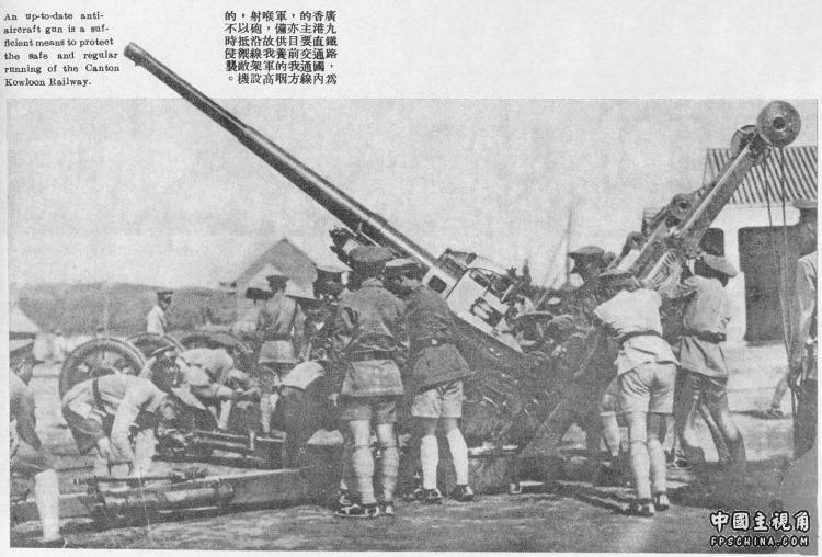

这张照片是当年粤军的维克斯75毫米高炮转成拖曳状态时的照片,应该和卜福斯高炮的转换方式差不多,大家可以参考一下。
卜福斯75毫米高炮在八一三淞沪抗战、南京保卫战和之后抵御日寇的重庆大轰炸中都发挥了重要作用。但未曾看到有用于反坦克作战的记载。而日本后来根据在中国缴获的卜福斯75毫米高炮仿制出了4式75毫米高炮,这种炮后来也成为日本四式坦克的坦克炮。

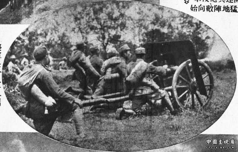

当年国内许多兵工厂都仿制过41式山炮,并成为早期中央军和各地方部队的炮兵主力。主要的仿制品有汉阳兵工厂的汉十年式75山炮,太原兵工厂的晋造13式山炮,沈阳兵工厂的辽14式山炮。在卜福斯M1930式75毫米山炮购入前,这是当年中国方面装备的最好的山炮,被广泛用于抗战的各个战场。
仿41式山炮的汉十年式山炮
1936年百灵庙战役期间晋绥军装备的仿41式山炮的晋造13式山炮
同样是晋绥军德晋造13式山炮,注意其炮手背着的晋造仿汤姆森冲锋枪,当时晋绥军曾大量装备。
参加八一三淞沪会战的中央军校教导总队装备的仿41式的汉十年式山炮
国军用汉十年式山炮向日军轰击

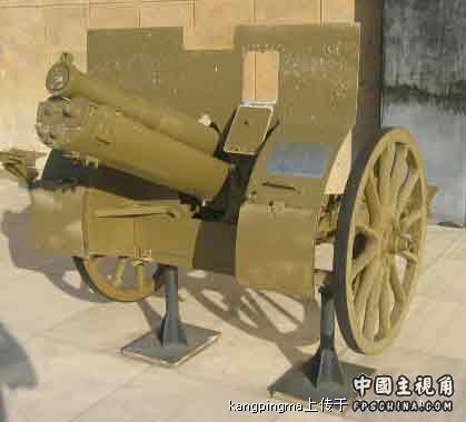

此外中国还从德国进口过一部分75毫米le.IG18步兵炮,这是一战结束后德国国防军装备的第一种新型火炮,其炮管很短,整个二战其间曾大量生产并广泛应用于各个战场,有点类似日本的92式步兵炮。军博现保存有一门。

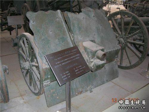

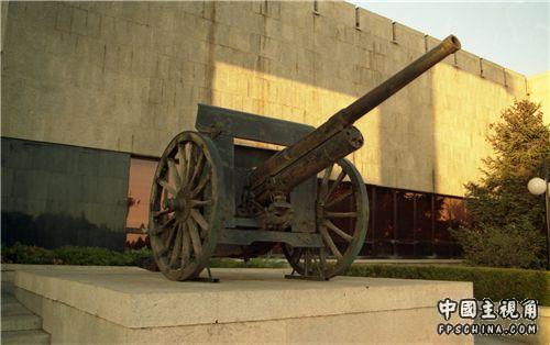

除此之外,战前国军还装备了老式的克虏伯75毫米山炮和法国的施奈德75mm山炮,这是现在保存在军博的克虏伯75mm山炮:

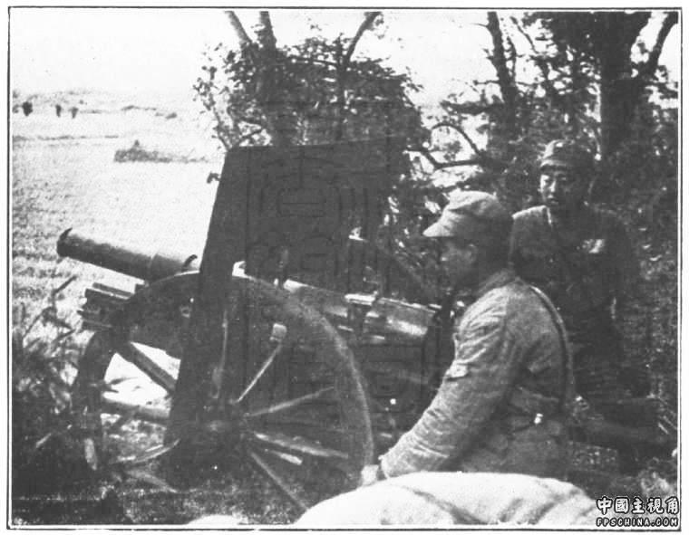

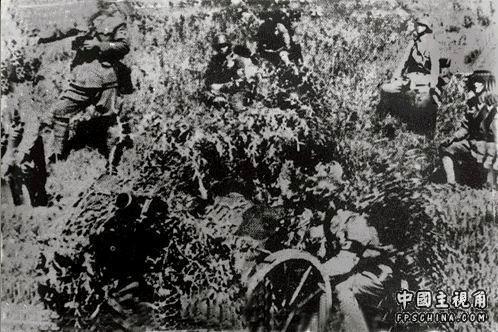

这是武汉会战中国军的克虏伯山炮

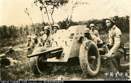

37毫米的PAK35/36战防炮是当时从德国引进的另一种火炮,虽然当时这种火炮在欧洲战场已显得力不从心,但对付鬼子的薄皮坦克还是游刃有余的。
淞沪会战中中的中国军队PAK 37炮:
操炮训练的国军士兵:

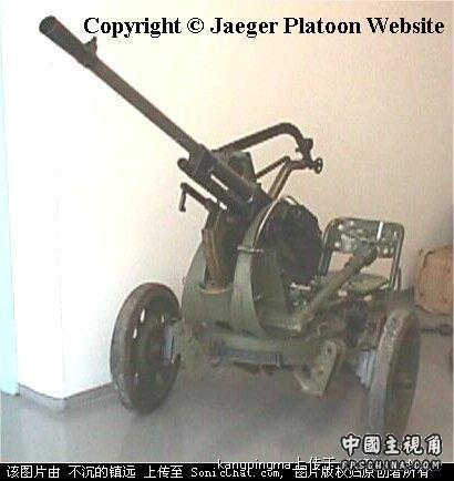

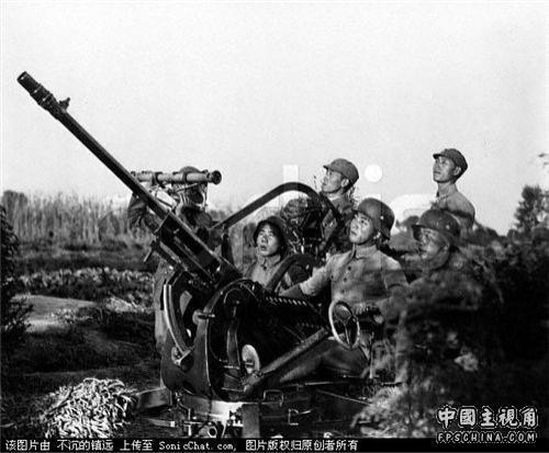

这张国军操作高射炮的图片在不少场合都出现过,但都没提具体的型号,其实这门炮是从意大利进口的20毫米贝蕾塔(Breda)K35高炮:

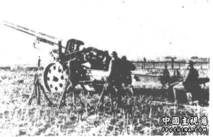

除了Breda 20毫米高炮外,中国当时还引进过其他几种高炮,这些高炮既可以防空,也可用做反坦克之用。其中有德国的37毫米Flak18高炮:

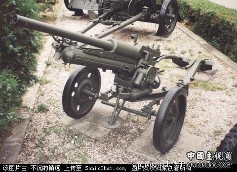

除了PAK35/36, 中国还从意大利引进了47毫米的M1935贝蕾塔(Breda)战防炮:

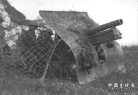

这张克式75毫米野炮的照片上可以清晰地看到当时国军普遍采用的实边四色迷彩的图案:
