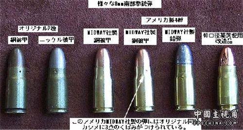

日军手枪与冲锋枪使用的8mm南部

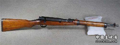

明治38年式卡宾枪
在30年式步枪服役后,日军通过多年的训练与实战经验,得出了标准步枪重量较大也太长,不便于复杂地形携带,而极远的尺标射程意义不大,很少有人会被2000米以外射来的枪弹射中的结论。所以日军认为部队除了装备标准步枪外,还有必要装备一种不需要太大尺标射程,但长度较短重量较轻的步枪。所以在选用38式步枪以后,工厂在生产标准38式步枪时,同时也生产了一种截短枪管的38式步枪,这就是明治38年式卡宾枪的来历,38式卡宾枪的枪管比38式标准步枪的短了不少,相应的尺标射程也从38式标准步枪2400m降低到了2000m,不过在步枪的常用有效射击距离,与标准步枪相比并没有精度差异
明治38年式卡宾枪资料
服役年代:1905-1945
口径:6.5mm
枪管长:487mm
全枪长:965 mm
重量:3.95 kg
装弹数:5发
子弹初速:708 m/sec
尺标射程:2000m
最大射程:3000 m

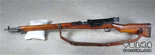

九七式狙击步枪
该枪为38式标准步枪的一种狙击枪变型,安装了狙击镜座加装了狙击瞄准镜。但这种狙击步枪的狙击镜放大倍率很低,所以精确射程并不很远
97式狙击步枪资料
服役年代:1937-1945
口径:6.5mm
枪管长:797mm
全枪长:1275 mm
重量:3.95 kg
装弹数:5发
子弹初速:765 m/sec
精确射程:600 m
最大射程:3700 m

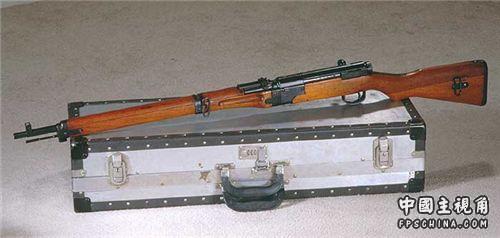

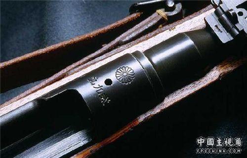

九九式步枪
由于30式/38式等使用6.5mm子弹的枪械在没有击中人体重要部位的情况下,对人员的伤害力不大,日军又设计了7.7mm子弹,开始只用于机枪,后来又决定也用于步枪,日军的99式步枪就是为了发射7.7mm子弹而研制装备的。99式步枪的实战射击精度与38式标准步枪差不多,实战精度也很高,所发射的7.7mm子弹同样是采用无烟无焰的火棉发射药,不过7.7mm子弹头短,击中目标后易翻滚,因此99式步枪对人体的伤害力比30式/38式等6.5mm步枪大的多
99式步枪资料
服役年代:1939-1945
口径:7.7mm
枪管长:—
全枪长:1258mm
重量:—
装弹数:5发
子弹初速:760 m/sec
尺标射程:2400m
最大射程:4000 m

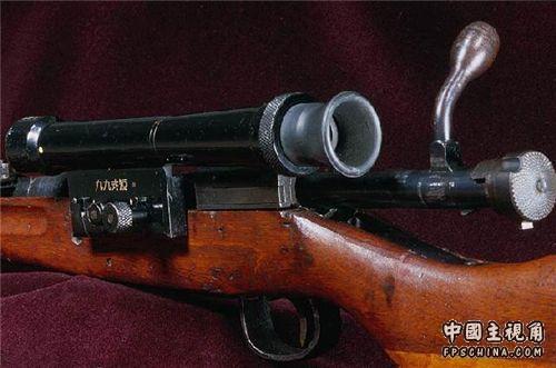

九九式狙击步枪
该枪为99式短步枪的一种狙击枪变型,安装了狙击镜座加装了狙击瞄准镜。这种狙击步枪的狙击镜放大倍率大,精确射程很远
99式狙击步枪资料
服役年代:1939-1945
口径:7.7mm
枪管长:657 mm
全枪长:1058 mm
重量:3.75 kg
装弹数:5发
子弹初速:730 m/sec
精确射程:900m
最大射程:3500 m

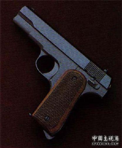

明治二十六年式手枪
该手枪为日本第1种自制制式手枪,精度较高,杀伤力与穿透力也不差,但容易损坏,使用寿命不长
明治26年式手枪资料
服役年代:1893-1945
口径:9mm
枪管长:120mm
全枪长:230mm
重量:927g
装弹数:6发
有效射程:50m
最大射程:700m

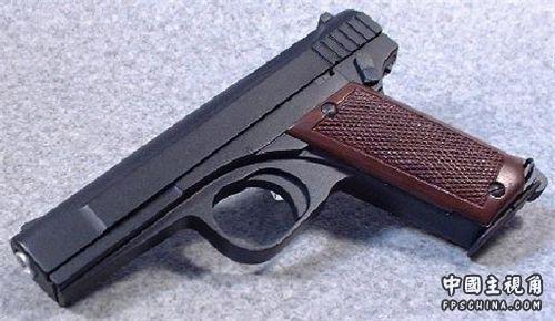

大正十四年式手枪
日军陆军使用最广泛的战斗手枪,这种手枪使用南部式8mm子弹,指向射击精度极高,子弹伤害力极大基本与达姆弹相同,无防护人员被击中,通常非死即残。但这种子弹穿透力很弱,用5层棉被就能挡住,此外该枪采用的设计结构,必需严格保养才能保证可靠性,否则击发后容易出现第2发子弹上膛不到位的现象,导致射击停顿
大正14年式手枪资料
服役年代:1925-1945
口径:8mm
枪管长:117mm
全枪长:230mm
重量:900 g
装弹数:8发
有效射程:60m
最大射程:600m

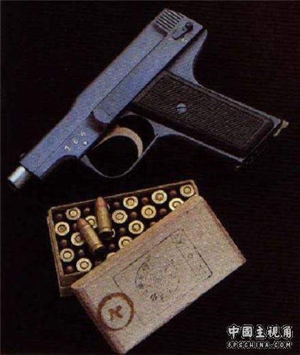

南部式特型袖珍手枪
这型手枪主要用于装备便衣侦察部队,特高科部门人员,子弹为特制的7mm口径,手枪尺寸很小,便于隐蔽携带,发射时噪音低,无烟,无枪口焰,精度与子弹穿透力比战斗手枪略差,但杀伤力很大,因为这种枪通常使用剧毒弹头
南部式特型袖珍手枪资料
服役年代:?-1945
口径:7mm
枪管长:—
全枪长:112mm
重量:—
装弹数:7发
有效射程:30m
最大射程:400m

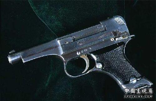

九四式手枪
94式手枪为战车乘员,汽车兵,飞行员等重要非直接地面战斗人员所装备的自卫手枪,这种手枪精度上乘,而且重量比大正14年式战斗手枪轻,并且也不需要经常保养擦拭,由于同样使用8mm南部子弹,该枪杀伤力与大正14年式一样也是极度凶残,此枪的绝对射击精度不如大正14年式与南部战斗手枪,但指向射击更准,特别适合没有时间苦练枪法,射击技术生疏的技术兵员
94式手枪资料
服役年代:1934-1945
口径:8mm
枪管长:95mm
全枪长:180mm
重量:720 g
装弹数:6发
有效射程:50m
最大射程:550m
