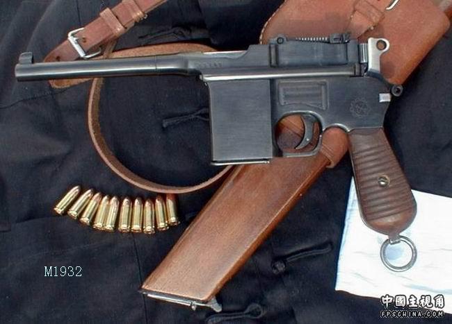

德国1932年式7.63毫米毛瑟手枪
德国毛瑟兵工厂制造的一种手枪。世界上最早出现的自动手枪之一。由德国费德勒兄弟研制,并以毛瑟命名。枪长288毫米,口径7.63毫米,重1.24千克,20发弹匣供弹,子弹初速每秒425米,射击方式为单发和连发,射击速度每分钟900发,有效射程50──150米。该手枪具有威力大、动作可靠、使用方便等优点,广泛流传于世界许多国家。中国很早就有仿造,在抗日战争中使用较广。20响的“驳壳枪”和“盒子炮”就是指这种手枪。

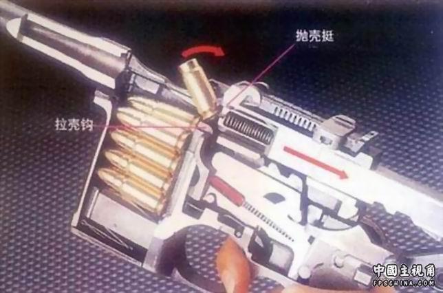

  驳壳枪的外形独特,方枪身,细长枪管,圆形握把,弹匣位于扳机的前方,从外形上极易辨认。它采用的是管退式自动原理,发射后枪机和枪管一道后坐,运动2.5mm后,枪机脱离枪管继续后坐,完成拉壳和抛壳,然后在复进簧的作用下复进,推弹人膛,完成一个循环。标准型枪枪管长133毫米,枪长305毫米,重1.16千克,短型枪枪管长97毫米,枪长218毫米。

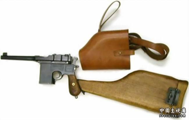

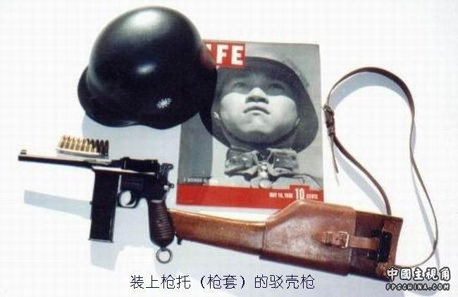

  驳壳枪非常有趣的一项特色, 是它的枪套, 倒装在握柄后, 立即转变为一把卡宾枪, 成为肩射武器。

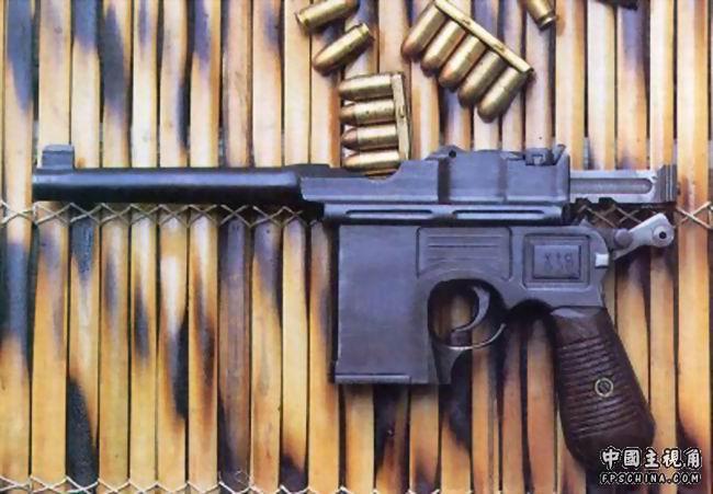

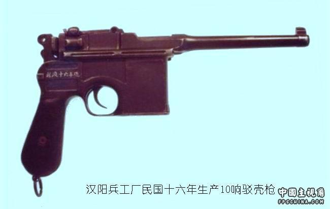

  02汉阳兵工厂民国十六年生产10响驳壳枪, 7.63mm口径。
  03 20响驳壳枪。这把是中国外销的拼装枪,9mm口径。

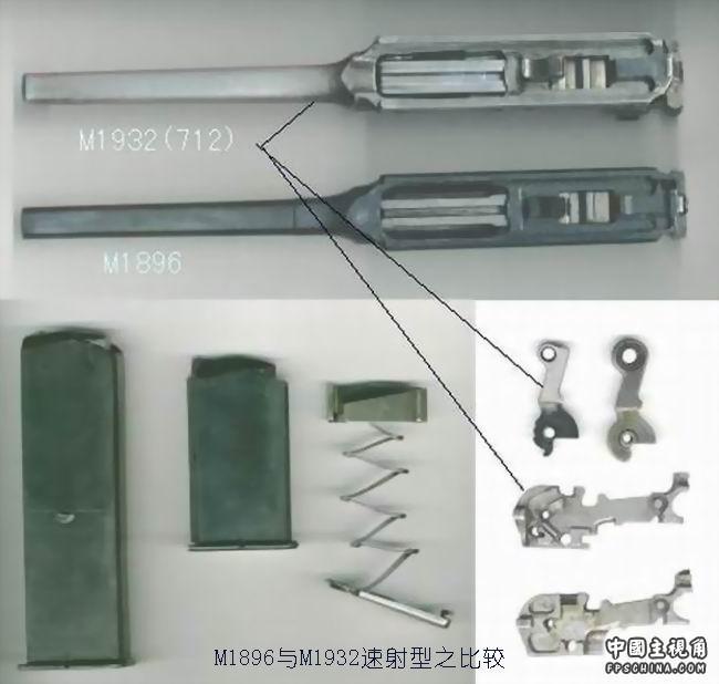

  04 M1896与M1932速射型之比较

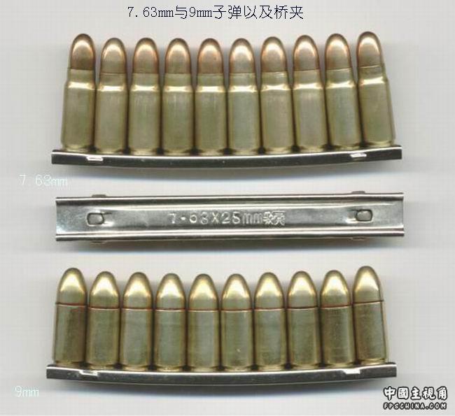

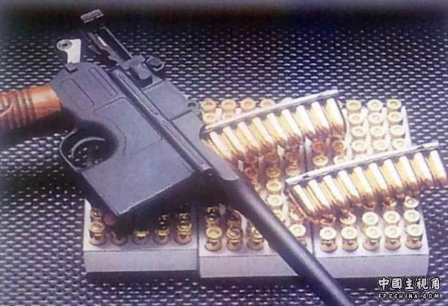

  06 7.63mm与9mm子弹以及桥夹。7.63mm毛瑟改为9mm很容易, 因为两者的底径几乎相同, 9mm子弹较短, 所以除了枪膛、 枪管内径须要放大, 其他都可以保留原状。
  07/ 08/ 09驳壳枪以桥夹装填10发7.63mm子弹示意。
  10/11 装上枪托(枪套)的驳壳枪。

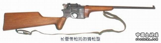

  12长管带枪托的骑枪型。

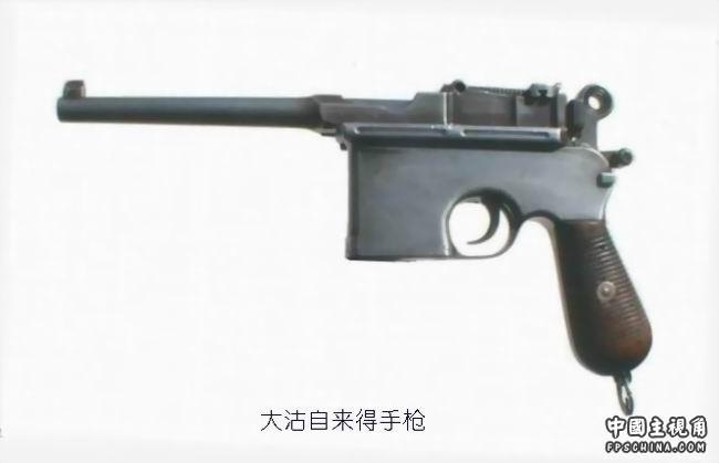

  13大沽自来得手枪。本枪采用了早期毛瑟平滑表面的设计,与其他毛瑟在表面有车出纹路不同。 在枪膛上面, 有烙印的英文大沽海军船坞(Taku Naval Dockyard)字样, 在弹匣的上弹板侧面有中文的“好”字, 其他没有别的识别字样。 据说大沽一共生产了5,000至6,000把自来得手枪, 序号至1,000为标准的毛瑟车纹表面, 烙印在右侧。 随后的1,200为平面型, 枪膛烙印。 最后的3,000把没有任何印记。

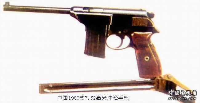

  15 这是驳壳枪退出历史舞台以后,全新设计的唯一一种类似驳壳枪的军用手枪,1980年定型,不含枪托长302毫米,空枪重1.1公斤,可用持枪右手拇指迅速拨动发射转换器,变换单、连发射击状态。枪托系专门配备的刺刀刀鞘.此枪原预备配备低级军官,由于短突击步枪的研制成功和冲锋枪的微型化,没有列装。

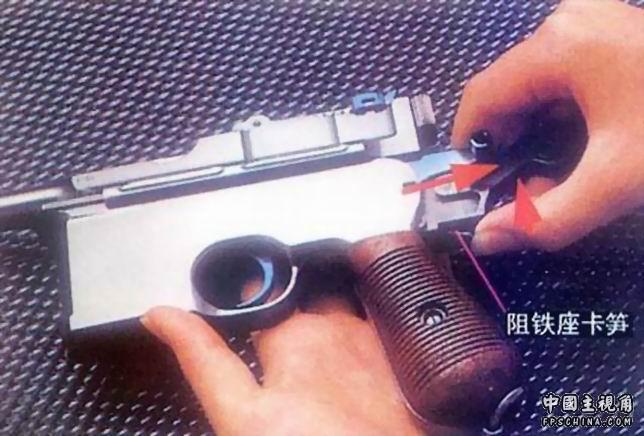

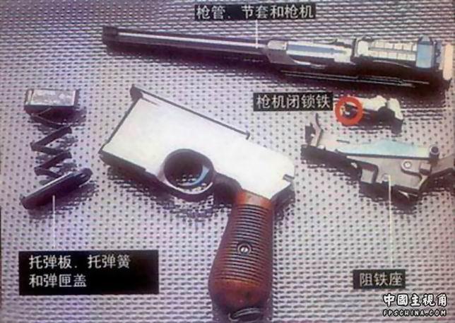

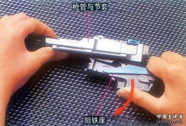

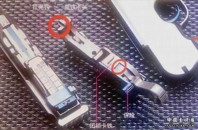

毛瑟枪的分解

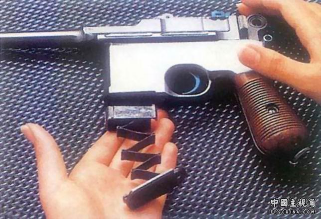

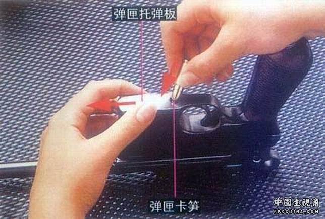

01先用子弹头顶弹匣卡笋,弹匣托板向膛口方向移动
  02卸下托弹板和托弹簧

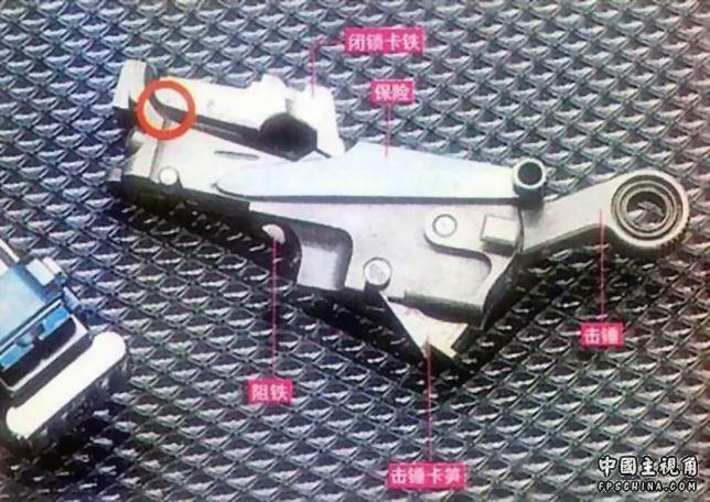

  03使击锤在待击位置,向上推阻铁座卡笋的同时向后抽出击锤

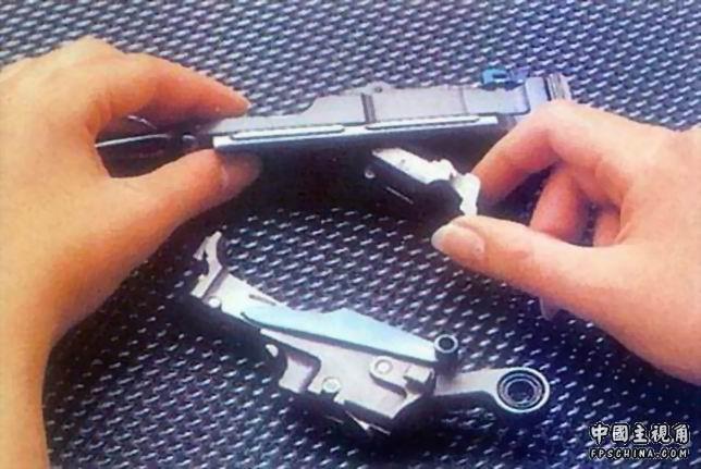

  04按逆时针方向拔出阻铁座,与枪管,节套分离
  05卸下闭锁卡铁
  06分解后的机件
  07组件
  08组件
  09组件
  10组件

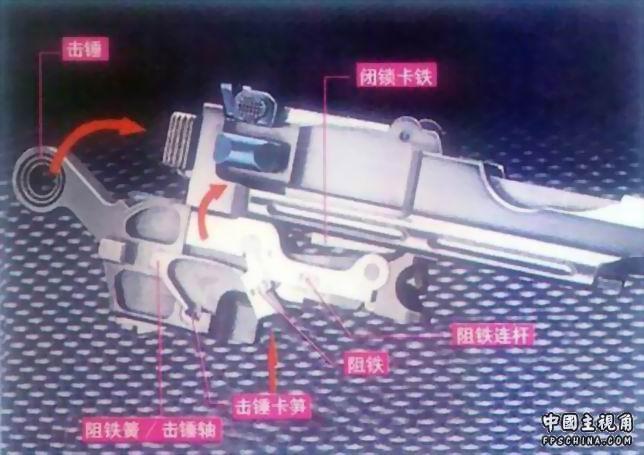

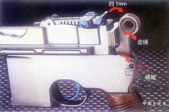

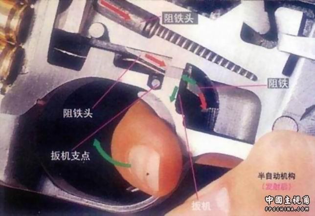

  11在击锤的位置时,打开保险,击针在离后端约1MM处下降
  12击捶与保险
  13击发
  14抛壳

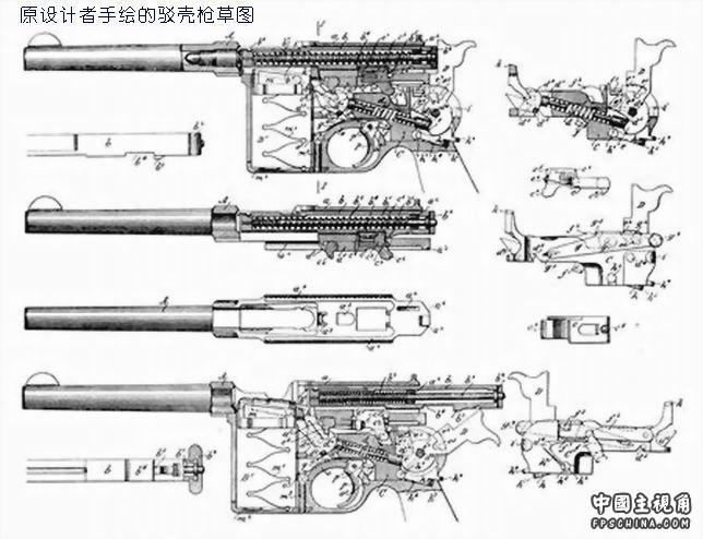

  15原设计者手绘的驳壳枪草图
