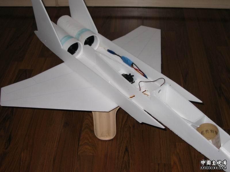

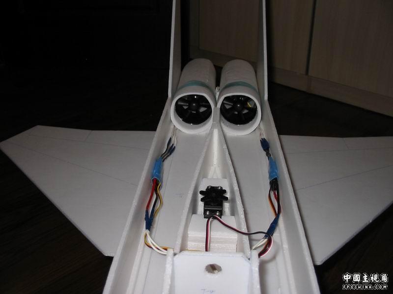

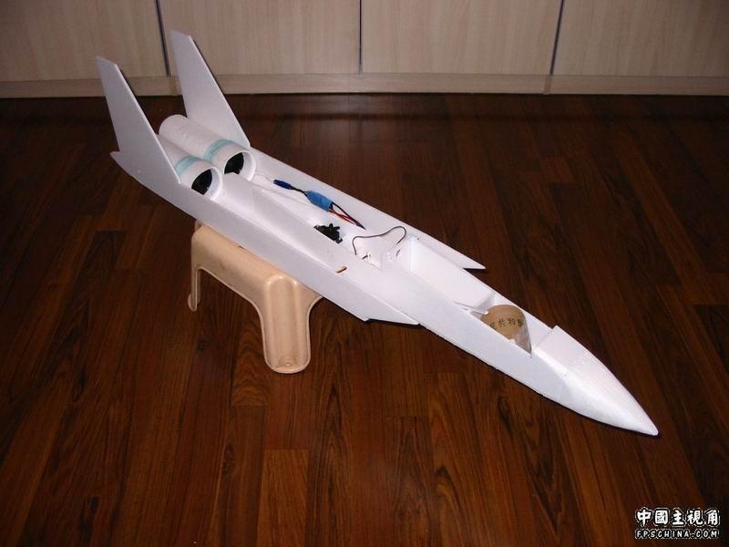

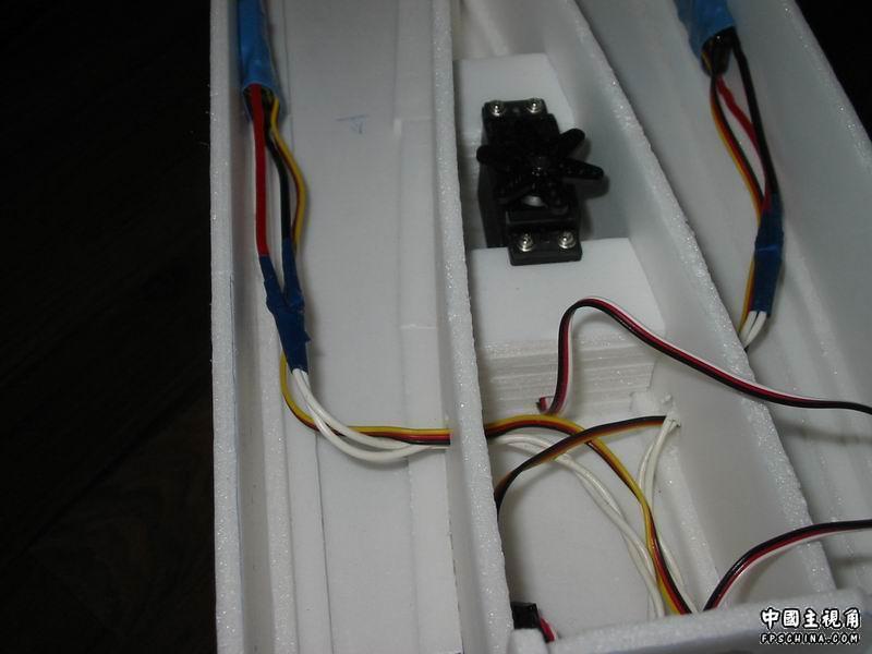

1、机身初步组装,涵道风扇及电调、副翼舵机(遥控器原配标准舵机)在上,两套涵道动力已并联连接并试机成功;

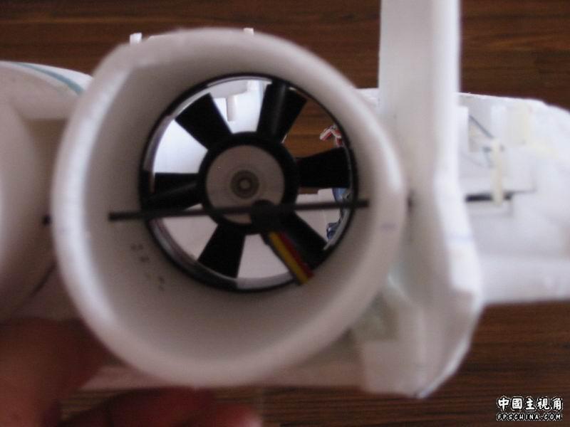

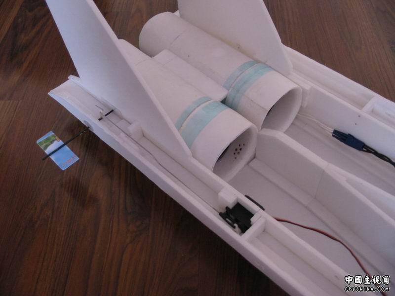

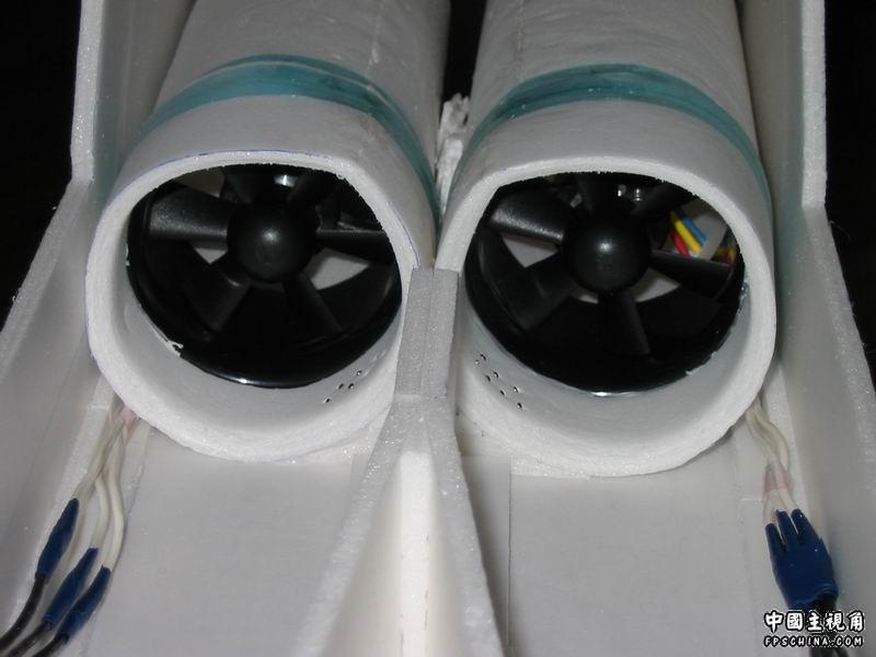

2、动力组件采用55mm涵道风扇配2030内转子无刷电机,电调配18A无刷电调;
涵道风扇及无刷电机后视;尾喷管和进气道采用热水浸泡的办法卷筒;

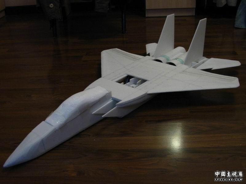

3、大致效果;

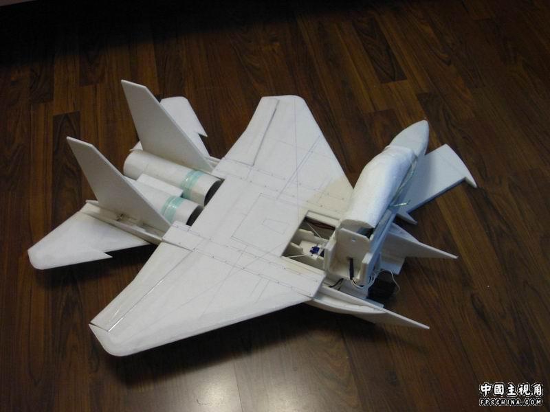

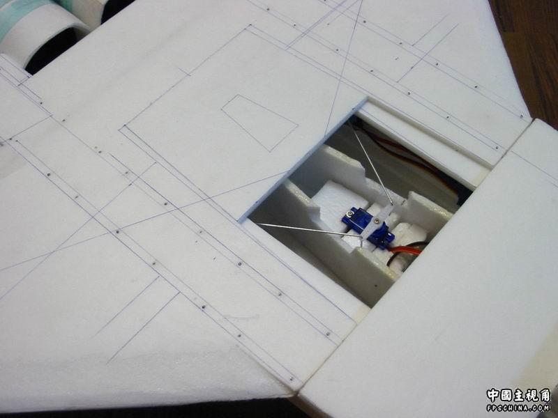

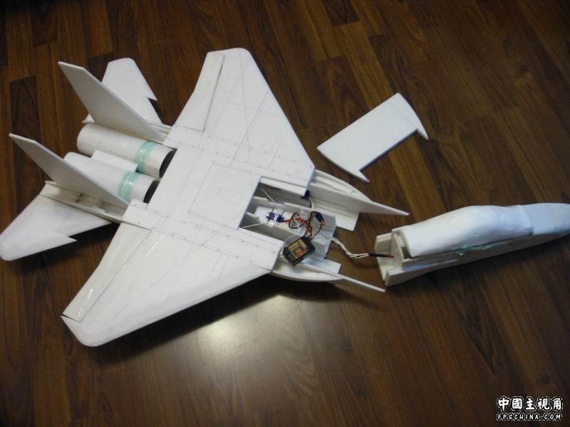

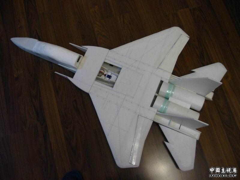

4、经过长时间的中断,9月份继续开工,整理电路,加装图纸没有的保形油箱,增加全动平尾及其舵机。平尾舵机采用了10克舵机;

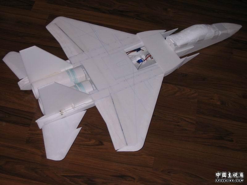

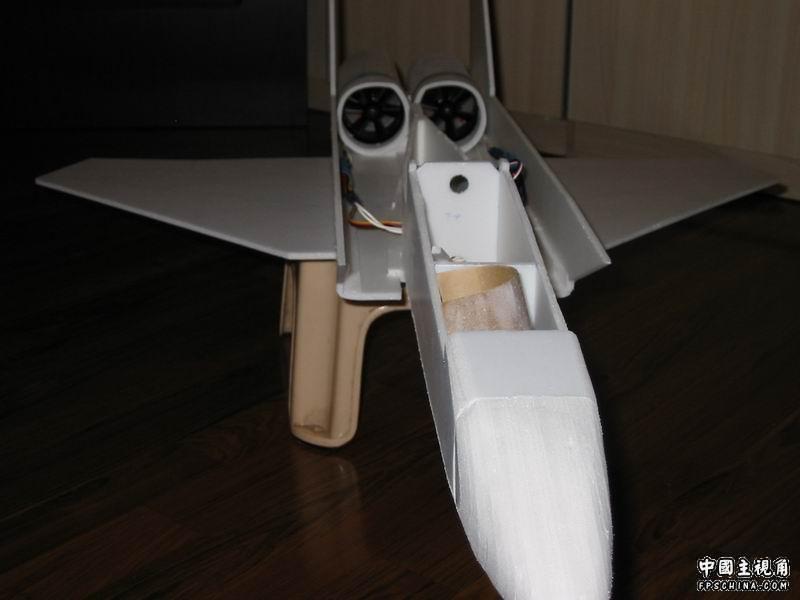

5、95%已完工,多个角度欣赏,在当下状态(含所有电气组件及接收机)飞机全重近610克
6、为给飞机减重,副翼标准舵机已更换为9克小舵机;

8、总结:

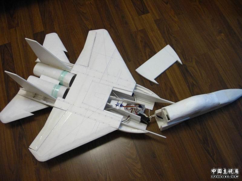

飞机离手的一瞬间,感觉机头有些下沉,由于重心位置已经按照图纸所给方案仔细调过,正疑惑间,只听“咔嚓”一声,飞机已然着陆。不出所料,机头从与机身结合处齐刷刷地断掉。
经分析,在飞机的制作过程中,处处考虑结构强度的问题,唯独忽略了这个薄弱的地方。这里完全按照图纸直做,无加强木片,薄薄的两片KT板连接机头,头不掉才怪!
以本机的制作工艺来看,该机头尚有补救的余地,需要用木片或木片进行机头加强,而且重心也需要适当后移。
9、动力试飞
经过修复,机头牢牢地与机身连接在一起。在动力试飞的时候,飞机留空10秒左右,飞行距离20米左右。飞机飞行姿态稳定,副翼及全动平尾操控灵活,舵面反应迅速。经分析,飞机留空时间短,飞行距离短皆因动力不足而起。整架飞机的电力全靠一块1800mAh的 电池供应,而动力组件为两套2030的无刷电机带55mm的涵道风扇,电流弱,供电持续能力差。
